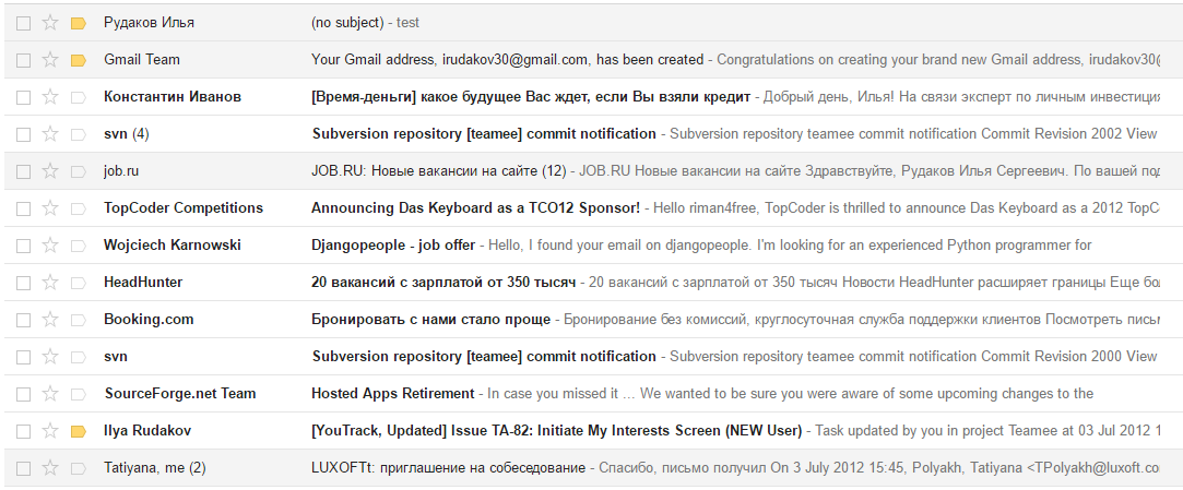

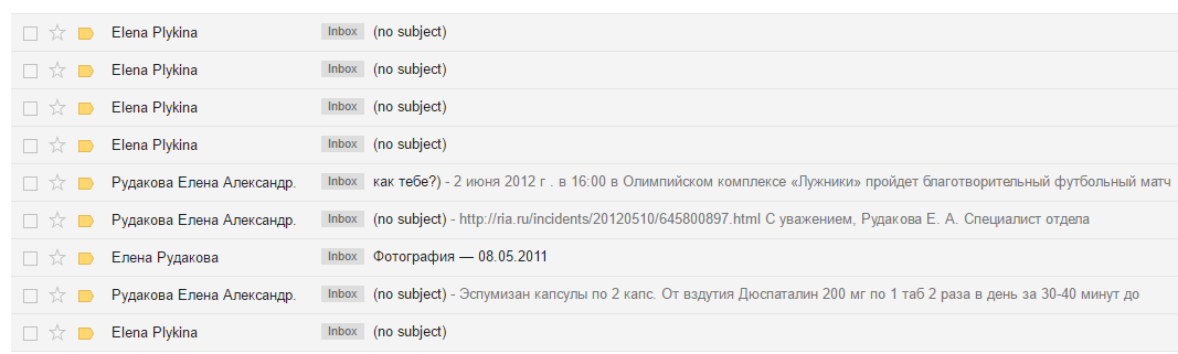

Опишу способ, как сделать так, чтобы почта в гугле всегда маркировалась как "прочитанная", чтобы
когда вы зайдете разобрать свои входящие, вы видели это
А не это

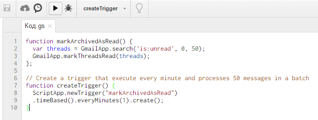

2. Добавьте туда следующий скрипт
Код: Выделить всё
function markArchivedAsRead() {
  var threads = GmailApp.search('is:unread', 0, 50);
  GmailApp.markThreadsRead(threads);
// Create a trigger that execute every minute and processes 50 messages in a batch
function createTrigger() {
  ScriptApp.newTrigger("markArchivedAsRead")
  .timeBased().everyMinutes(1).create();
3. Выполняем функцию createTrigger().
3.1 Для этого открываем дропдаун меню
3.2 Выбираем createTrigger
3.3 И нажимаем на кнопку запуска.
Теперь каждую минуту автоматически этот скрипт будет пробегать по всем входящим и выставлять им флаг asRead.
