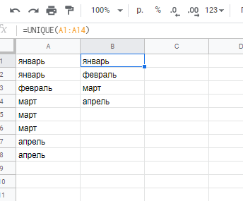

Скриншот 11-08-2020 154503.png (4.27 КБ) 5086 просмотров
Помогите, пожалуйста, встрял в тупик. Ни решить не могу самостоятельно, ни вопрос в поисковик сформулировать...
Есть первая строка с текстовыми данными, которые повторяются. Эти данные - формулы из множества других таблиц.
Нужно чтобы во второй строчке выводились эти же данные, но без повторов, как в примере на картинке.
Я пытался это осуществить длиннющей функцией "Если," но потерпел позорное фиаско.
Это должна быть именно формула, чтобы данные автоматически изменялись, вместе меняющимися данными из первой строки, которые в свою очередь автоматически меняются при изменении данных в вышестоящих таблицах.
Помогите, кто чем может... Хотя бы пните меня в нужном направлении в поисковике.

функция UNIQUE не подойдет?
единственное, в столбцы нужно выводить, но если размер первой строки не фиксированный, то обычно такие массивы в столбец выводят (скроллить проще и логичней)

Ответ найден.
Формула:
=ТРАНСП(UNIQUE(ТРАНСП(B2:B13)))
