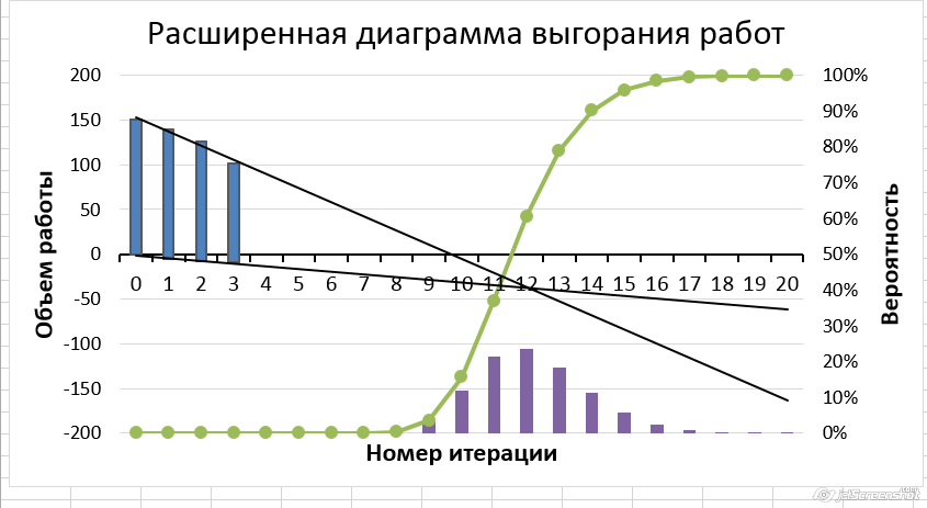

Столкнулся со следующей ситуацией:
На небольшом количестве спринтов (порядка 3-4) один из ряда вон выходящий спринт (зафакапленный) очень сильно влияет на модель.
Понятно, что 3-4 спринта маленькая выборка и один из спринтов – это уже существенна часть всех значений, но тем не менее модель чрезмерно чувствительна к единичным кейсам.
Вот пример, чтоб не быть голословным.
Все красиво, 80% -> Спринт 13:

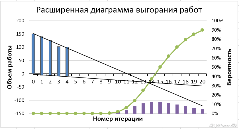

Спринт 4 – сделали 1SP вместо средних 16SP. Все пропало, 80% -> Спринт 18.
Скачок в пять(!) спринтов кажется неправдоподобным.
Проверил устойчивость модели при 10 безупречных и 1 зафакапленном спринте, показатели лучше, скачок 2-3 спринта в зависимости от вероятности. Но даже такой скачок кажется чрезмерным.
К слову Jira Version Report, который делает похожие предсказания не так чувствителен к подобным кейсам.

Станислав, спасибо за хороший вопрос.
Смысл вот в чем. Модель проста и в этом ее прелесть :) Она считает, что в будущем все будет происходить ровно так, как происходило в прошлом. И если у вас первые три спринта прошли хорошо, а на 4-м вы почему-то затормозили, то модель просто считает, что и в будущем вы будете факапить каждый 4-й спринт, после чего пересчитает прогноз. И не только добавить сроков, но еще и распределение станет более широким - так модель сообщает о возрастающем масштабе неопределенности. Именно поэтому 80%-я дата так далеко упозла.
Была бы модель живым человеком, она бы сказала: "Все, что я вижу - вы зафакапили один спринт из четырех. То, что этого больше не повторится вы будете рассказывать своему руководителю, а я, пожалуй, в своих прогнозах это учту" :D
Если честно, то я стаю это поведение вполне адекватным. Сначала я думал выкидывать из расчета параметров модели явно особые значения, но тогда разумным образом встает вопрос - а что считать особыми значениями? Если брать нижний контрольный предел скорости, скажем, по критерию Шухарта (про это был видосик о людях-снежинках), то это получается достаточно большое отрицательное число порядка самого значения velocity. То есть для большинства данных, что я видел у реальных команд, ничего не сделать за спринт - это нормально :) Как с практической точки зрения, так и с точки зрения науки о вариациях :)
