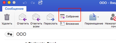

Re: Кровавый энтерпрайз. Переезд c Windows на Mac + MS Office
Это вроде как стандартная функция, см. скрин. После создания просто нужно удалить собеседника из собрания.
Только она создает собрание с текстом сообщения. А нужно с сообщением как аттачем к пустому тексту.Lifegifted писал(а): ↑Пн июн 18, 2018 10:36 amЭто вроде как стандартная функция, см. скрин. После создания просто нужно удалить собеседника из собрания.
Сценарий - сообщение остается "as is" (можно открыть и ответить в переписку), в тексте собрания заносится только повестка и заметки.
