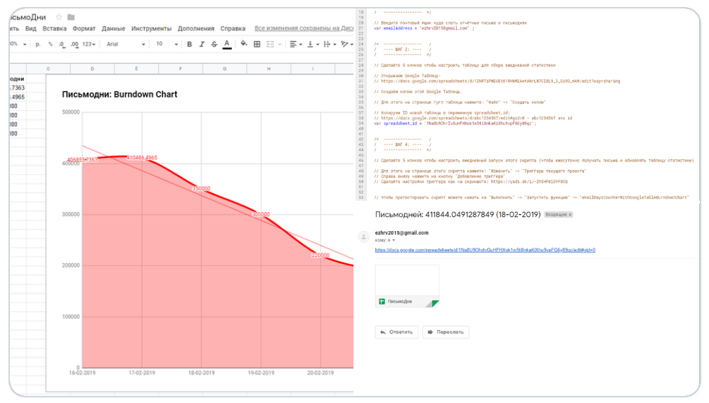

Нашёл исключение в опубликованных макросах. Они выгружают для анализа максимум 500 писем.
т.е. если в инбоксе >500 писем, то письмодни будут считаться неправильно.
Поэтому объединил 2 опубликованных макроса и немного дописал функционал.
Теперь макрос поддерживает не больше 5500 писем в инбоксе.
Если больше, то скрипт начинает упираться в ограничение по времени выполнения от Google Script (тестировал на 7500)
4 простых шага как ежедневно и автоматически
считать #письмодни в Gmail (с графиком в Google Таблицах),
даже если Вы не сильно разбираетесь в макросах для Gmail:
https://script.google.com/d/1hgXOPw-YOJ ... usQ7Z/edit
