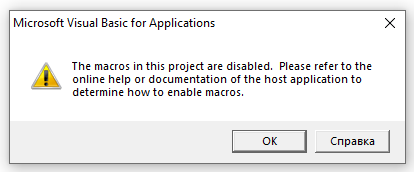

Друзья, сделал макрос в аутлуке и наконец то начал жить без кирпичей на дне пустого инбокса. Но внезапно - через 2 недели примерно, макрос перестал работать.
Скрин ошибки во вложении
Error Message.PNG (8.29 KiB) Viewed 129780 times
Кто знает как исправить?
Re: Макросы для подсчета письмодней
Alex M wrote: Fri Jul 03, 2020 10:59 am Кто знает как исправить?
Настройка безопасности похоже... Вышло обновление и откатило настройки безопасности, чтобы макросы не выполнялись. Наверное...
Вот это поможет?
https://www.technipages.com/outlook-ena ... ble-macros
Alex M
Posts: 2
Joined: Fri Jul 03, 2020 10:50 am
Post by Alex M »
Спасибо, помогло!

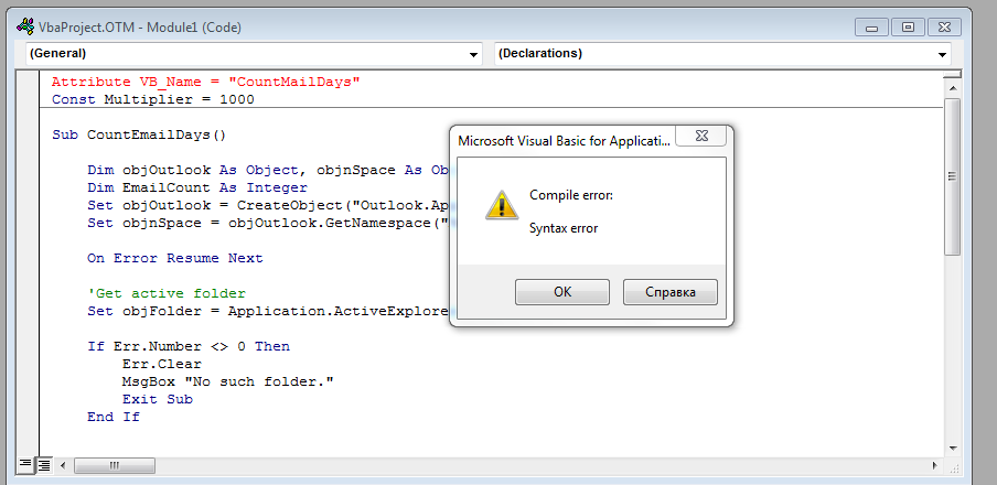

Доброго дня!
Пытаюсь установить и использовать макрос, но при проверке получаю такое сообщение:
Outlook 2016
DrMaximus
Posts: 2
Joined: Mon Jul 05, 2021 2:26 pm
Post by DrMaximus »
Все разобрался сам). Подскажите, пожалуйста, кто-нибудь делал такое же для задачадней? Видел в первом посте сслыки на подобную механику в notion, может еще какие-то решения есть?
