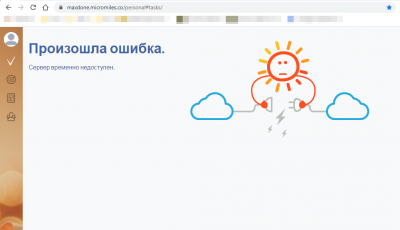

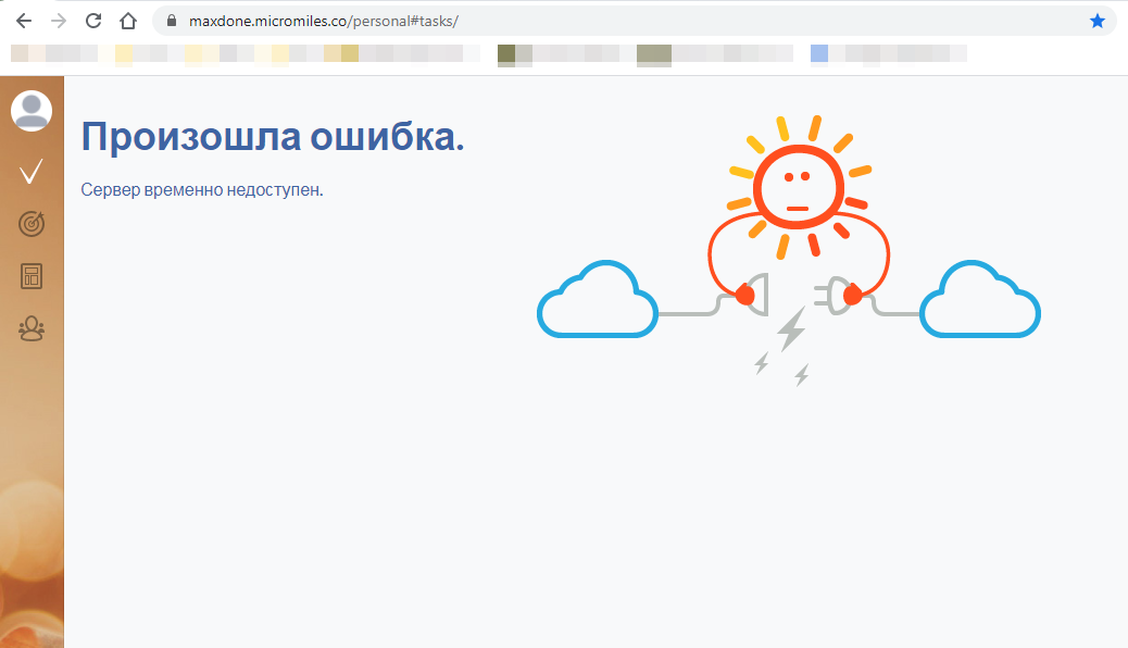

Maxdone вторую неделю пишет ошибку веб-интерфейса. Пользовался столько времени с удовольствием и, вот, на свою голову дооткладывал переход на что-то иное... (А включите, пожалуйста, ещё хоть на денёчек? :shock: )
Я всё понимаю - не поддерживается давно, и рано или поздно должны были отключить. Но, по факту, сайт-то ещё работает и задачи даже грузятся на секунду. Но тут же перетираются сообщением с ошибкой.
Вручную переписывать задачи из мобильной версии очень-очень не охота. Я таки выдрал запрос, который возвращает JSON респонс со всем списком активных задач. (Через консоль Network браузера - задачи реально грузятся при открытии страницы несмотря на ошибку.) Там все данные есть, распарсю их сам.

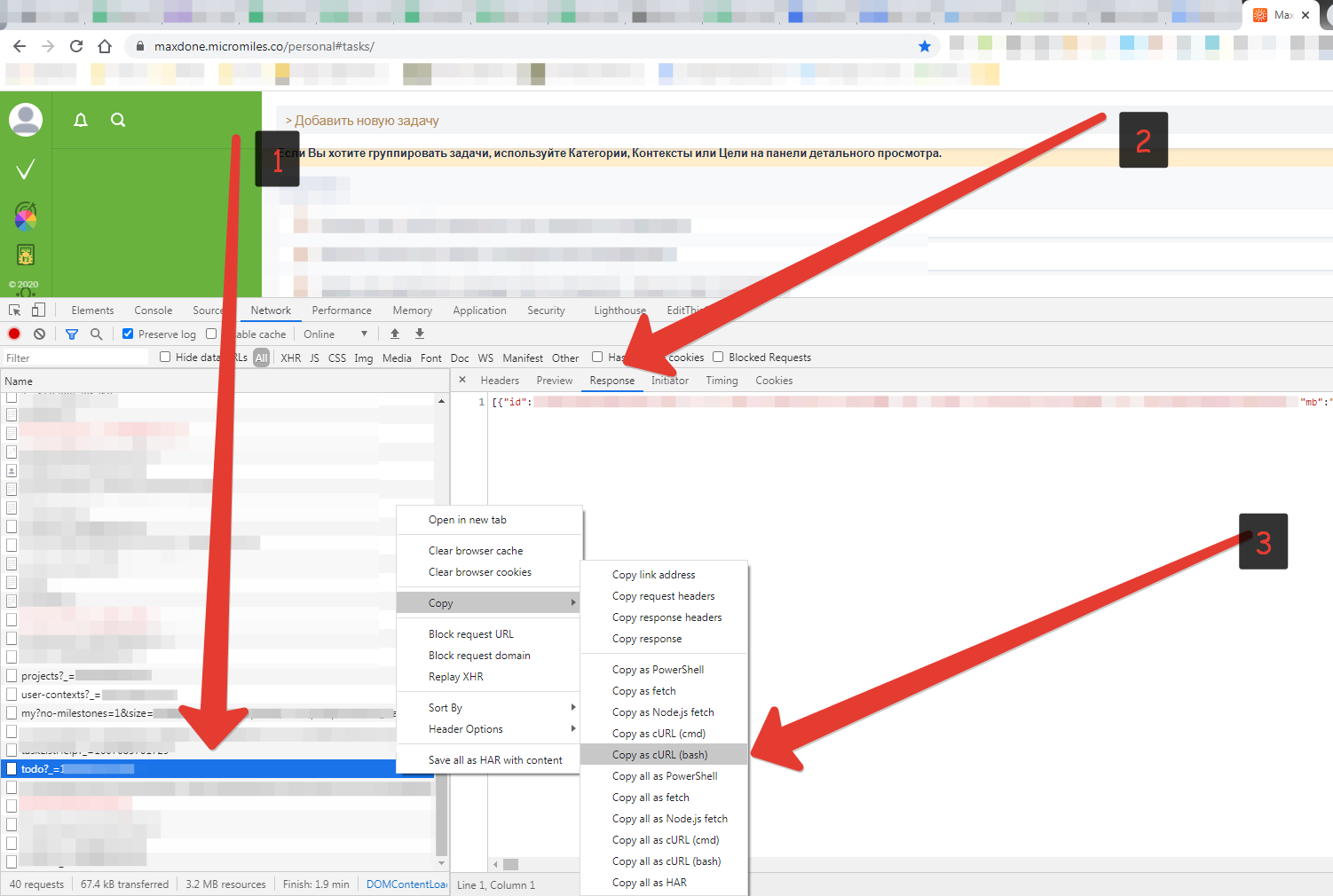

Это делается так:

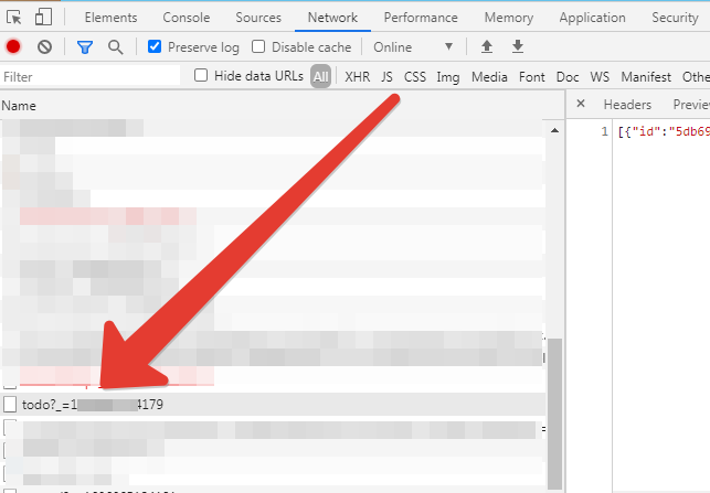

1.1 Нажимаем в браузере F12, чтобы открыть консоль, открываем в ней вкладку "Network".
1.2 Загружаем страницу с задачами MaxDone: https://maxdone.micromiles.co/personal#tasks/
1.3 Слева появляется список, выполненных запросов. Если выбрать один из них, справа появится информация о нём. Что тут нам интересно:
1.4 todo - запрос на выгрузку списка активных задач.
1.5. projects - запрос на выгрузку списка категорий, чтобы можно было идентификаторы из свойств задач сопоставить с названиями категорий.
1.6 user-contexts - запрос на выгрузку категорий
1.7 my - запрос на выгрузку проектов
1.8 По любому из этих запросов можно щёлкнуть и справа выбрать вкладку "Response" - там и будут все данные в формате JSON
1.9 Можно ещё щёлкнуть правой клавишей по запросу и выбрать пункт "Copy -> Copa as cURL (bash)" - и в буфер обмена вам скопируется полностью готовый curl для линуксовой командной строки (есть и другие вариации, описываю то, с чем работаю я) со всеми нужными хедерами, чтобы запрос отработал и вернул те же данные.
